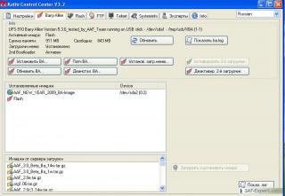

siava
Ivanich005 : Установка на VIT MOD v.2.2b. Выключить ресивер с задней панели, переключить флешку на перднюю панель, включить ресивер, после чего высветится USB, с пульта переводиш ресивер в стенбай, перезагруж. КСС 3.2 и только после указанных манипуляций все увидется как описано в окне эксперт.

Да сделал! Всем спасибо.Как написал siant загрузил загрузочное меню версии 0.7 - baboot_v0.7.tar.gz и всё пошло с пол пенка.
