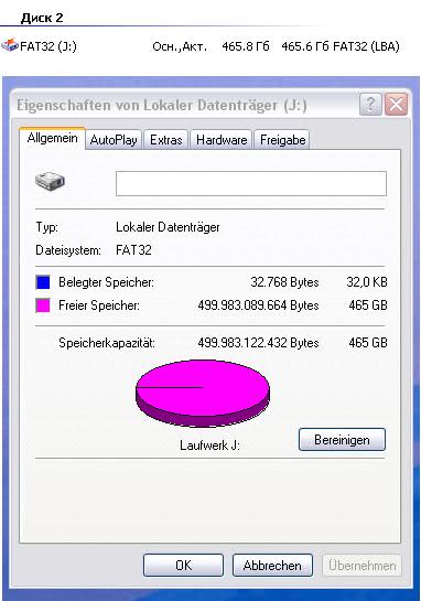

1. Отформотировал диск.Вот картинка:
2.Подклучил к ресиверу, диск он увидел (со старой прошивкой он его тоже видел), но свободное место показано не полностью.Пробовал несколько раз эту процедуру и соотношение свободное место к занетому всезда разное (130 ГБ к 330Гб, 240Гб к 220Гб и так далие)Картинка:
Скопировать файлы на Диск также не получилось ( пробовал несколько раз).Ошибка:файл не может быть скопирован, проверте умя и пфад файла.
Что можно ещё попробовать.До этого этот диск работал и писал без проблем
Evdok
Модератор "Octagon"
То, что менеджер HDD врет, это не беда, часто случается, подправят в следующих прошивках. Либо после первой удачной записи будет все верно показывать. Главное - ресивер диск увидел.

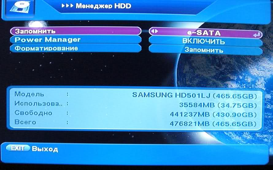

Так я ж писАл, стрелками ВЛЕВО-ВПРАВО, что по бокам от кнопочки ОК на пульте! Вот ими и мотать!
После того, как диск подключён к Октагону, надо его форматнуть октагоновской прогой, а именно: в разделе, который висит на картинке чуть выше стать на строчку ФОРМАТИРОВАНИЕ и нажать ОК.
