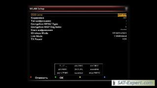

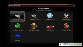

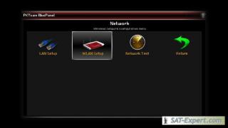

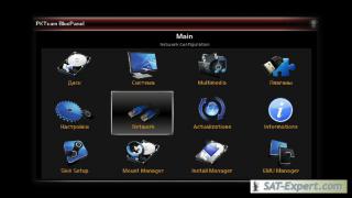

У меня нет подходящего адаптера. Но суть такая: Жмешь синюю кнопку блю панель:
Заходишь в настройки сети Network :
Теперь в настройки беспроводной сети WLAN Setup :
Тут выбираешь свой адаптер вернее чип на котором он работает. (соответственно и драйвера выберутся). Здесь можно настроить ключ и вообще все данные адаптера внести. Для этого заходим в Security Setup :
Все ввел сохранил выходишь назад и в предыдущем окне стартуешь свой WLAN USB адаптер. :)
