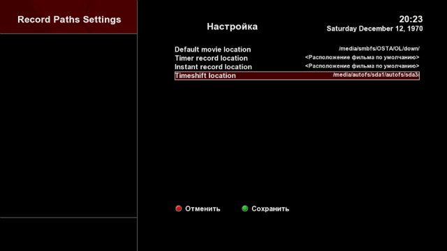

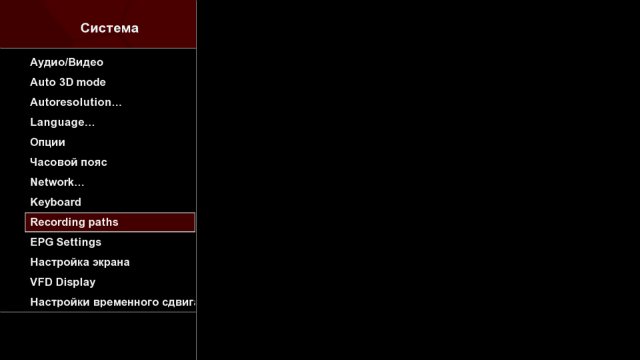

1 куда у вас настроен таймшифт?
задаю на sda3 fat32 - пишет ошибка , не могу создать на fat32
указываю sda1/temp - ошибка недостаточно места
2 как настраивается прыжок-перемотка в медиапроигрывателе по нажатию <O>
по-умолчанию прыжок равен где-то полминуты
На каком имидже?
Как обычно на жесткий диск. Куда же еще.

OlegGR, /media/hdd/ Ты включил хоть таймшифт?
Отправлено с моего Sony Experia X10
spartak73, а вот здесь , если не затруднит ?
я думаю, что я тут что-то накосячил
Должно быть так у тебя /media/autofs/sda1 это жесткий диск внутренний. Как я понял. Там же у тебя должна быть папка movie для записей.
Ты мне опиши что там у тебя за конфигурация? Внутренний диск есть? Есть флешка с энигмой? При установки энигмы ты AAF Wizzard настраивал? Сделай скрин древа папок в энигме ничего не пойму так. Если пишет нету места значит это флешка и на ее пишет. Хотя флешка должна быть sdb а не sda.
да, конечно
не уверен
верно, внутреннего нет
