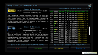

spartak73, а как у тебя стал скин HD Glass16 на HDMU, нормально все или есть приколы какие?

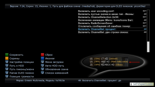

Встал нормально. Через расширенную установку. Проценты не работают из за плага ExtraChannelSelection так как там уже это прописано... Ну и двойная строка соответственно тоже не пашет. А в основном все работает. Плагины показывает.

spartak73,у меня не пашет и без плага (на чистом имидже),что Nebula,что HDMU
Для примера(даже шрифт не исправлял :)) см.:

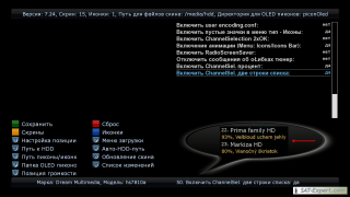

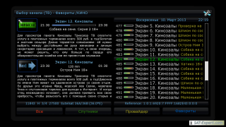

spartak73,добрый вечер. Не устанавливается у меня в скине HD Glass 16 v 7.24 "двойная линия" с пиконом, ни на небьюле, ни на АШДМУ :) .
Может проблема из-за установленного плагина ExtraChannelSelection,что скажешь?

Установил enigma2-skin-hdglass16_7.24_all. Плагин enigma2-plugin-systemplugins-extrachannelselection_1.5_all ещё не ставил. Всё работает, но по старому, пиконов в выборе канала нет.. :pardon:
Учкун, я же написал не обвинил ни в коем случае. В твоем плагине уже прописаны проценты в файл ChannelSelection.py и если скин туда еще раз пишет свои параметры понятно что работать не будет. Я ж не обвинил а указал причину. Тут многие просто не знают как это работает в скине нужны исходники а в имиджах их нет вот они и пишут что не работает. :) Переписывать то нечего там файл .pyo.

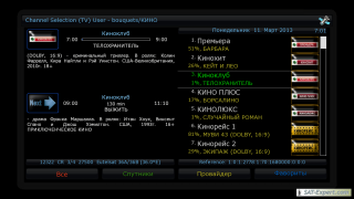

Учкун, он и не работает как положено его надо пару раз напильником пройти. Скин так и пишет что выполнить проценты не удалось или двойная строка не возможна. Еще раз извеняюсь если я тебя обидел. Я просто указал почему скин не может это сделать... У нас не чистый имидж Open Pli он сделан на базе... со своими прибамбасами :rofl: Так что хочешь не хочешь приходится изощряться как можешь. А тебе спасибо за то что и к нам лояльно относишся хотя мы вроде как и не к вашему клану mipsel относимся. Респект и благодарность...:friends:
spartak73, если не слишком сложно, подскажи где подпилить если такое выдаёт?

Filin88, это скрин в папку screens положь...

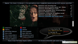

Закинул файл ChannelSelection.py, в конце загрузки выкидывает зелень и ребут..

Ребята это проблема скина HD Glass16 он конфликтует... Плагин от Ака Учкун работает правильно и показывает проценты. Что еще нужно? Тут надо выбирать или то или другое... Вместе они не будут работать... На небуле работает :) Но там нужен другой ChannelSelection.py. Пиконы в списке каналов можно и так вывести...
