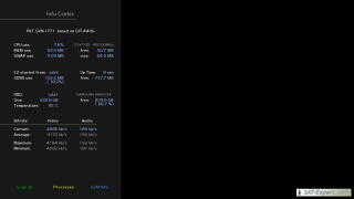

Имидж ставил с нуля,мжкамд ставил свой,оскам от юрика которым пользовался на всех сборках не пошел,загруженный с сервера оскам работает и бисс открывает весь.Но есть одно но ихний оскам не дружит с картами триколор.
    10 KB · Просмотры: 0
