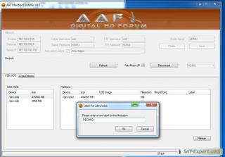

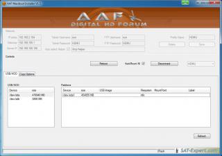

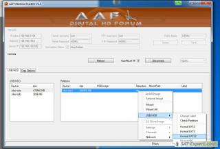

страник, правой кнопкой мыши нажми на строку HDD и там увидишь... Также сделай Label RECORD для HDD, чтобы диск монтировался автоматически :)
страник, у меня все делает, и форматируется и лейбл меняется и прочее. Ты посмотри на IP ресивера... чего он у тебя вне твоей сети находится? :pardon: У ресивера IP 192.168.2.104 а у роутера 192.168.100.1 ...
страник, да это ресивер... а теперь глянь что за айпи у рутера и компа... Там они вне твоей сети получается...

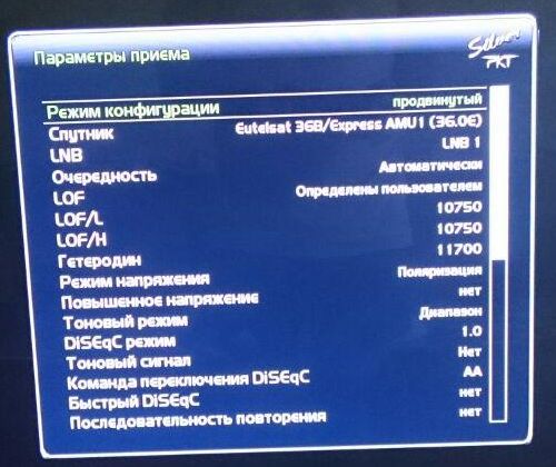

Господа Enigma воды, нужна ваша помощь, решил пополнить ваши ряды, курил маны... читал мануалы, установил, и как всегда но....
У меня Openbox S7, В этой теме из шапки скачал PKT_SF1018_E2_HYPERION_v4.5.zip
Установил с помощью Maxiboot Installer 1.5 поверх накатил PKT HYPERION V4.5 mod by spartak73 v2.0
Грузится, страшно красивая, но каналы не находит :(
Как настроить тюнер брал отсюда
У меня дайсик 1.0 в который включены 36 гр (первый порт) и 13 гр (второй порт)
Скачал satellites.xml для региона Европа 312Kb, закинул, перегрузился,

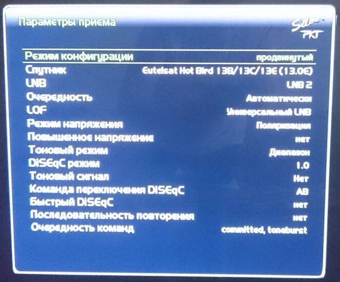

дальше:

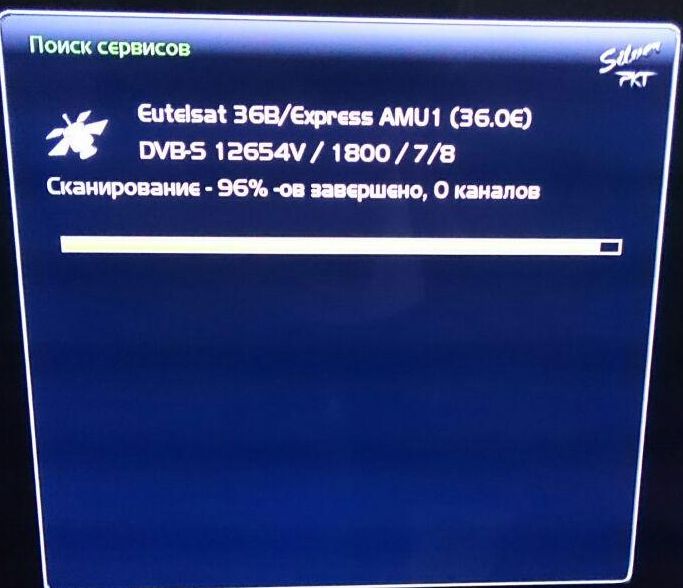

но в конце:
Что я делаю не правильно? В чем моя ошибка?

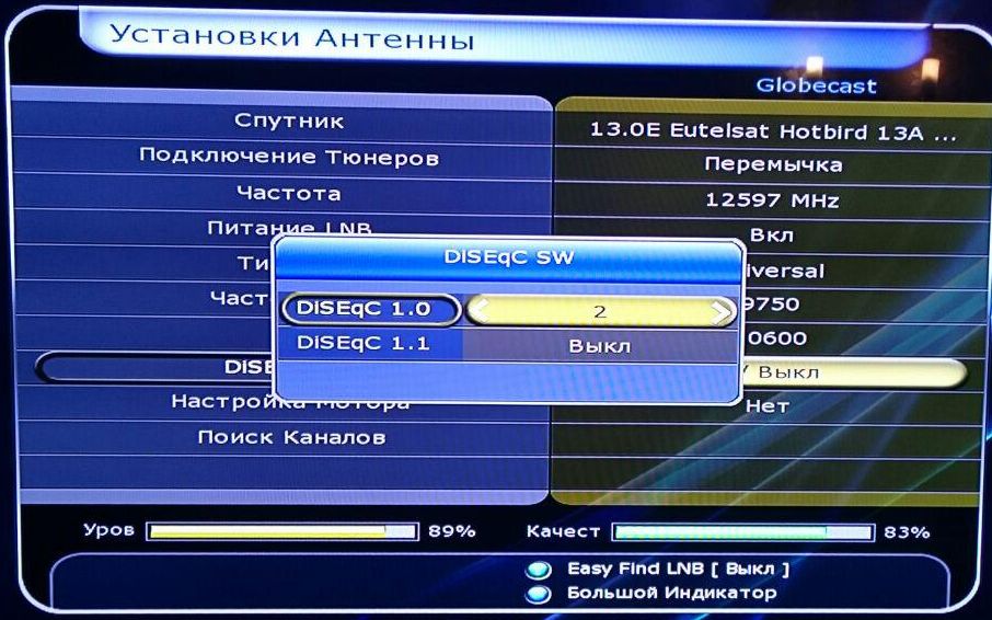

Так дайзик 2/1 так понимаю? Выбери режим не продвинутый а простой... И там назначь порты AB...и все...
3BEPb
Дайзик 4-х портовый используются первые 2-а порта, и я пробывал простой - тоже не находит :-(

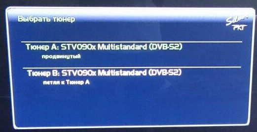

3BEPb, а тюнер то правильный выбрал? В другой попробуй кабель подключить...
3BEPb
Пробовал, переключал кабель в другой порт сканировал, сканировал тюнер В, воткнут кабель в LBN 1 - это , насколько я понимаю, тюнер А. Блин не понимаю... Поставил паралельно HDMU - тоже самое не видит спутники... :(
На Hotbird тоже нет сигнала? :unsure:
3BEPb
Вчера все-таки добился некоторых результатов: При выключеном тюнере А, на тюнере В в расширеных настройках как показывал в предыдущих постах нашел 309 каналов на 36 гр. и 178 на Хотберде ... Но когда пытаешься их открыть "проверьте настройки тюнера". Запускал плагин тест Дайзека из 4-х тестов на Хотберде не проходит 1шт, на 36 гр - вроде все проходят, но опять таки каналы - то не открвываются... :(
