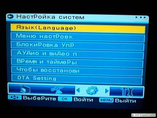

частоту я поставил 11057 а что обозночают остольные графы?
serz55, раньше я думал, что вы понимаете о чём говорите, сейчас это набор слов.
выйдите из OTA (Over-The-air) , это для обновления прошивки со спутника
вы же занимались тем, что искали ТВ-каналы верно? тогда вам сюда

serz55
вас понял! щя верну всё на место

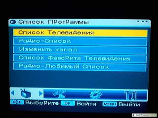

---------- Сообщение добавлено в 07:52 ---------- Предыдущее сообщение размещено в 07:41 ----------
вот меню!

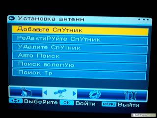

фотку антены пока не выкладываю потому как она в свободном положении! мне сказали что svec это свободный ресивер и его надо както подключить или включить! обьяснить не удосужились так как они ставят тарелки сами ))

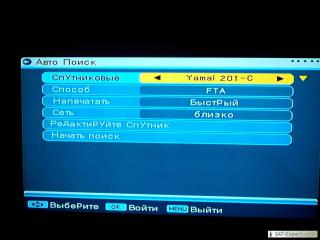

А что в авто поиске- какое субменю ?
никола
1- точная настройка антены на спутник.
2- выбираем в меню ресивера спутник (или создаем новый )настроенный на антене.
3- выставляем параметры спутника .
4- сканируем спутник.
5- сохраняем и смотрим.
