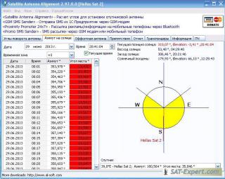

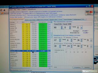

так а вот снимок с проги которая показует направление спутника
запомним на этом рисунке зелёную полоску с цифрой 3

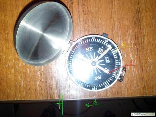

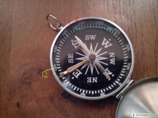

а вод компас
при этом почему 121 градус получается совсем в противоположной стороне чем выдала прога! 1-стрелка компоса направленного на север 2 нужные координаты 3 - это та сторона где установленна антена и куда показует прога выше рисунок там нарисована полоска с цифрой 3 !!!!! илия неправильно в компасе разбираюсь или непонял

По компасу найди Юг- это будет 39 градус - ровно на спутник Hellas Sat 2 at 39.0°E. Типа так.Ну и дальше считай градусы.

serz55,ты там случайно перед настройкой пивка за шиворот не опрокидываешь что б жару хорошо переносить?ну если у тебя юг 39 градус то до ямала 90* тебе нужно повернуть антенну на 51 градус восточнее.смотришь на компас находишь юг -южная стрелка компаса будет указывать на цифру 180,отнимаешь по компасу от неё 51 в восточную сторону и получишь направление на ямал

судя по твоим расчётам вот что получается -1
ноо по програме это -2

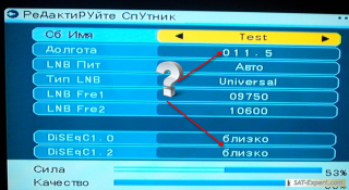

обьясните пожалуйсто какая графа для чего!
---------- Сообщение добавлено в 19:15 ---------- Предыдущее сообщение размещено в 19:14 ----------
и тут тож
11503 Н 13333 LNB- Universal, DisEq- нет Сат- Hellas 39
вообще попивая коньячок- сделай фото, если не трудно,меню ресивера- Настройки спутника.
life8282
ну 011 это вроде ставится долгота спутника! м моём случае там будет 090 а вот нижнее я незнаю!
эти позиции не должны влиять на прием того или иного спутника по логике под долготой у тебя скорее всего -это позиция спутника на орбите(градус ты правильно заметил что он должен быть 90*для ямала)по поводу значений с дисеками -значение БЛИЗКО скорее всего указывает на то что никакой из параметров дисека не выбран(то есть не выставлен порт и моторизованная система не задействована)но так как ты настраиваешь фиксированную антенну и к тому же без дисека(а без дисека ли ты ее настраиваешь???)то эти параметры на прием никак не влияют.поворота антенны на кронштейне тебе хватает?антенна опускается мордой вниз(угла наклона ей хватает?)ищешь на трансе 11057 V 26470 3/4?

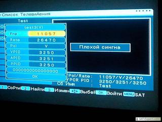

где это прописывать- трансе 11057 V 26470 3/4?
у тебя же уже прописано
http://cdn.www.sat-expert.com/forum/imagehosting/2013/06/29/thum_22921451cf2475c4e1b.jpg
