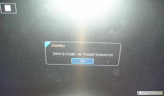

Viraje
needz, у меня так и осталось "нет поддержки WMV 1" или что то подобное...:(
Странно.. Я в общем-то и не ожидал появления, но как-то случайно решил проверить и, о боже, пошли все WMV (в основном, порно) во всех разрешениях.
Добавлю, что после того, как обновился начал глючить страшно (постоянные ребуты), поэтому решил заново сделать с чисткой DOM'a. К сожалению, до этого проигрывание WMV не проверял.
Нет поддержки WMV - это может просто кодеки какие-то странные? Хотя нет, те файлы, где я ловил это сообщение вроде бы тоже пошли..
