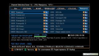

посмотрите что можно перефразировать в списке каналов все не помещается внизу, а еще термины "разрешить" и "запретить" в настройках звучат неоднозначно
Viraje
У меня нормально! Или не там смотрю?

Viraje, Действительно - прикол!!! - когда открыто менюшка Фавориты, действительно все помещается, а в других - нет. У меня надпись Редактировать вылезает за пределы таблицы. Жаль, скрин не умею делать, выложил бы
http://forum.sat-expert.com/azbox-faq-manuals-docs/16508-kak-sdelat-skrinshoty-s-azbox-hd.html
