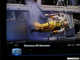

А EPG с плюсов и триколора у кого нибудь работает?Ни на предыдущей, ни на последней нет программы передач.

Насчет ЕПГ тоже глухо, хотя плагин установлен и при его нажатии что то загружает.
Но этот плагин заточен под иностранные сайты. На их флруме тоже говорят, что работает около 20% от всех каналов.
Есть такой же плагин нашего разработчика. Заточен на русские и украинские каналы. У меня на дриме стоит. Показывает ЕПГ почти всех каналов, которые я смотрю.
Плагин поддерживается автором и список каналов постоянно обновляется с его сервера. У меня даже появилось ЕПГ на латышские каналы с Сириуса.
