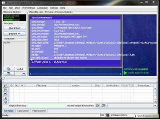

shuricel
ProjectX 0.90.04.00.b32 vom 31.10.2009
Инструмент, с которым можно разделить записи и воспроизвести на ПК.
... пока без описания, инструкций и т.д.
  • ProjectX-v0.90.04.00.b32-20091031.zip
    2,6 MB · Просмотры: 23
