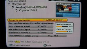

n@mo
1.Правельно ли у вас выставлен гетеродин вашего конвертора
2.Правельно ли установлен вход дайсека1.0..
дайсек выбран правильно, у меня на первом - 60е, втором - 53е и на третьем 36е. Так вот 53Е сканируется без особых проблем, а с 36-м засада, буду разбираться потихоньку. А что такое гетеродин и как он д.б. выставлен, конвертер стоит с circular поляризацией, а вот в насторйка есть только универсальный, широкая полоса, и пользовательские установки. где копать?
vic
n@mo, если у вас circular то это значит,что у вас половинка только универсального конвертора-тоесть принимает только верхний поддиапазон..и гетеродин в вашем случае нужно выставлять 10750
Saulius5
vic, Не надо так по научному... Человоку нужно просто обьяснить (тем более, что слова "гетеродин" в настроечном меню - нету).
Если у вас чисто конвертор с круговой поляризацией - выставляйте так и все начнет сканироваться:
http://www.sat-expert.com/forum/photoplog/index.php?n=239
