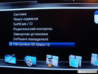

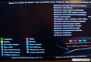

Поставил на этот имидж скин HD Glass 16 v5.13 !good!
Все работает. Более того на этом имидже нету зелени в настройках сети!!!
Да все верно. :) Можешь смело ставить.
