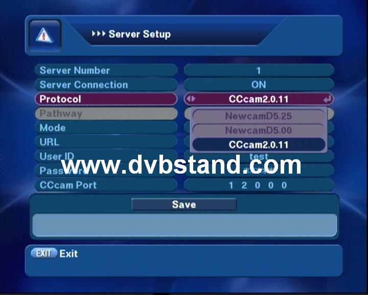

Анонс - второй протокол шаринга!
Извиняюсь за возможный оффтоп, но...
Вот что нас ждет в ближайшем софте в плане ЭМУ и шаринга (тьфу-тьфу...) :)
Немного об этом ЭМУ, его особенностях и плюсах можно посмотреть здесь
Feromon
И каковы его преимущества??
Зы: не шибко силён в этих делах!!
benacard
По ссылки прочитал что: Хорошо работает с шарингом - канал держит стабильно. При разрыве соединения начинает интенсивно пинговать сервер, пока не пробьется...
